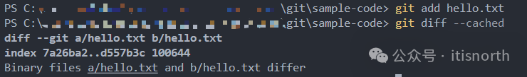

  • 显示暂存区和最新提交之间的差异
git diff --cached
结果如下:
