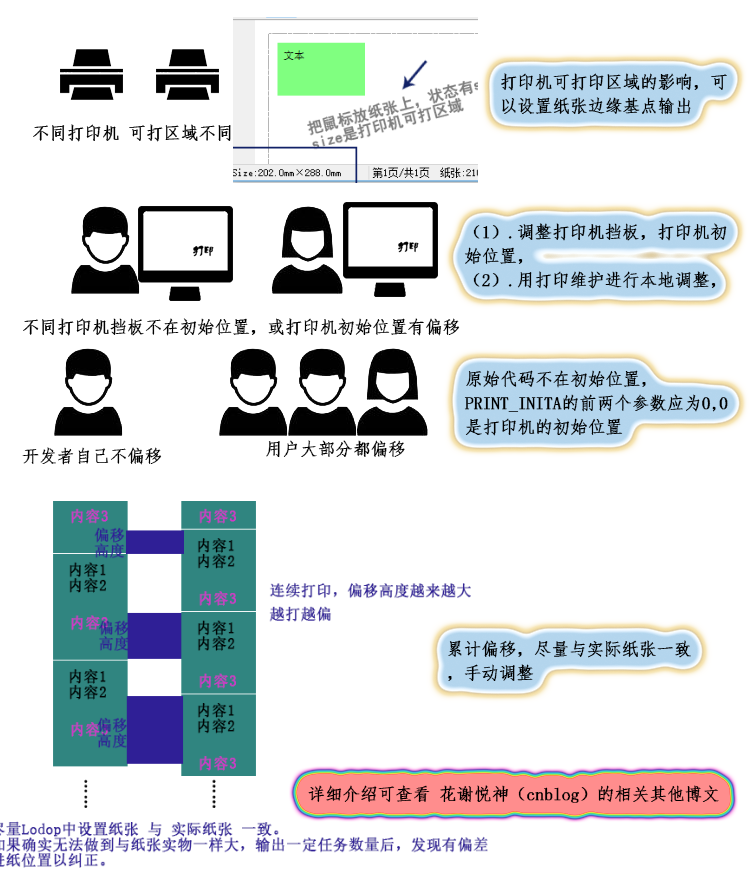

方法简单描述:
1.精确套打,设置以纸张边缘为基点,可避免不同可打区域不同带了的影响。
2.不同客户端打印机位置差异,可通过打印维护调整,结果在客户端本地。
或调整打印机初始位置
(本人使用的金税盘的开票软件,还有以前在用友售后实习的时候见过的用友软件的打印,都有提供调整整体偏移的地方,因此开发打印,需要把打印维护开放给客户端调整,以便适用不同的打印机和客户端。)
3.开发代码里,PRINT_INITA的前两个参数要为0,如果需要整体偏移,要在客户端那里调整。
4.累计偏移,尽量让设置的纸张与实际纸张一致,实在无法做到,可输出一定数量,手动调整。
方法简述:
1、打印机可打印区域的影响,可以设置纸张边缘基点输出
2.打印机挡板不在初始位置,或打印机初始位置有偏移
(1).调整打印机挡板,打印机初始位置,
(2).用打印维护进行本地调整,
3.原始代码不在初始位置,PRINT_INITA的前两个参数应为0,0是打印机的初始位置
4.累计偏移,尽量与实际纸张一致,手动调整
