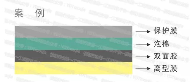

以下图为例,需要复合保护膜、泡棉、双面胶和离型膜。

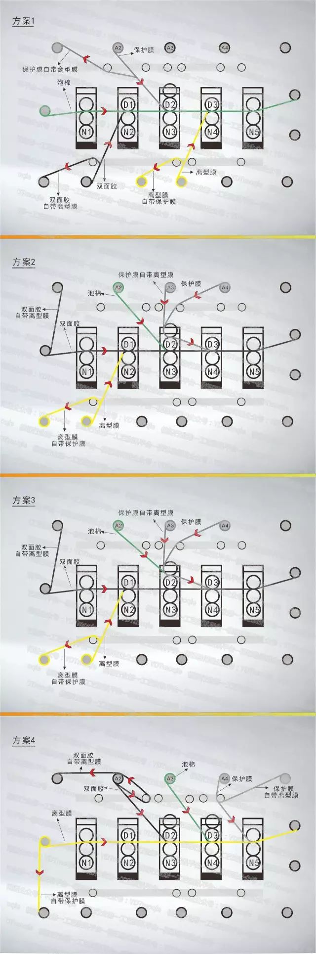

使用平刀模切设备,只能按部就班进行贴合,但使用圆刀模切设备进行作业,每个圆刀模切师傅都有自己的想法,而圆刀设备,能把不同的想法实现。同样结构的材料复合,圆刀机实现方法:
简单的材料复合,圆刀机都能通过不同方式复合。一切的根本就是模切工程师的创新思想和扩散性思维。
