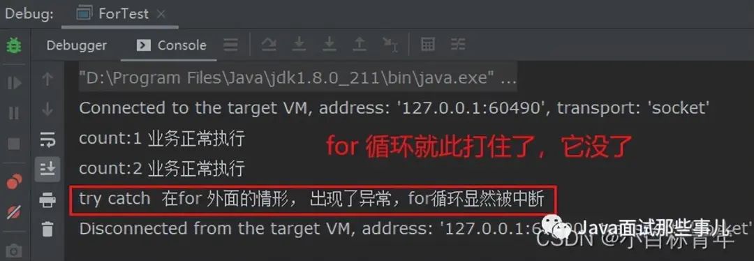

① try catch在for循环外面
代码示例 :
public static void tryOutside() {
   try {
       for (int count = 1; count <= 5; count++) {
           if (count == 3) {
               //故意制造一下异常
               int num = 1 / 0;
           } else {
               System.out.println("count:" + count + " 业务正常执行");
   } catch (Exception e) {
       System.out.println("try catch  在for 外面的情形, 出现了异常,for循环显然被中断");
结果:
效果结论:
try catch 在 for 循环 外面 的时候, 如果 for循环过程中出现了异常, 那么for循环会终止。

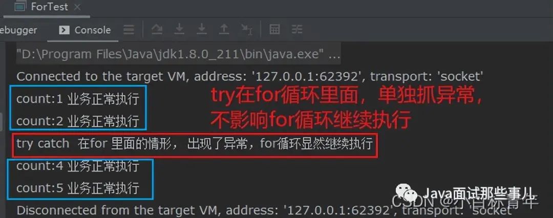

② try catch 在 for 循环 里面
代码示例 :
    public static void tryInside() {
           try {
               if (count == 3) {
                   //故意制造一下异常
                   int num = 1 / 0;
               } else {
               System.out.println("try catch  在for 里面的情形, 出现了异常,for循环显然继续执行");
结果:
效果结论:
try catch 在 for 循环 里面 的时候, 如果 for循环过程中出现了异常,异常被catch抓掉,不影响for循环 继续执行。

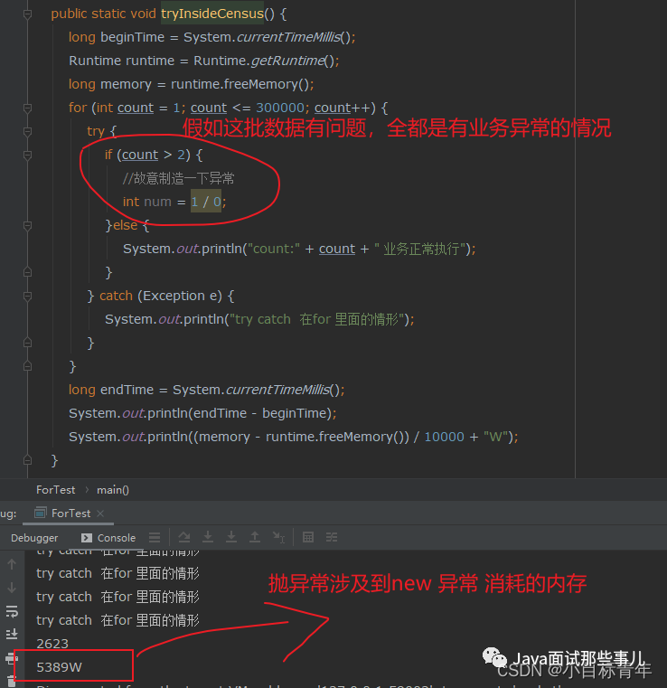

但是如果出现了异常, 那就要注意了。
注意点是什么 ?看代码:
我们简单用
Runtime runtime = Runtime.getRuntime();
long memory = runtime.freeMemory();
来统计一下内存消耗情况:
结论:
也就是说, try catch 放在 for 循环里面 ,因为出现异常不会终止 for循环。
所以如果真的存在大批量业务处理全是异常,有那么一定的内存消耗情况。
如果说代码没出错的话, try catch 在 for 里面 和 外面 ,都是几乎没区别的。

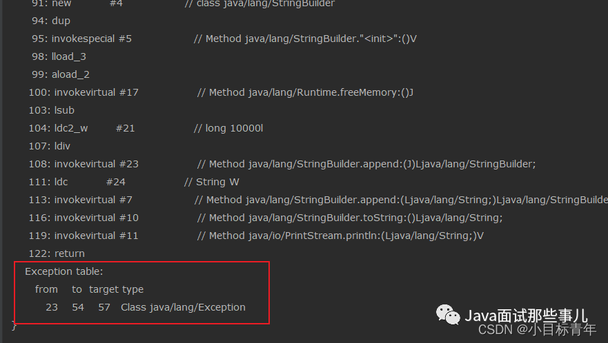

为啥, 因为 异常try catch 其实一早编译完就标记了 如果从哪儿(from)出现异常,会直接去到(to)的那行代码去。
Exception table : 当前函数程序代码编译涉及到的异常;
type :异常类型;
target:表示异常的处理起始位;
from:表示 try-catch 的开始地址;
to:表示 try-catch 的结束地址;
所以如果不考虑业出错,是否终止循环, 这个try catch 放里放外没啥区别。
