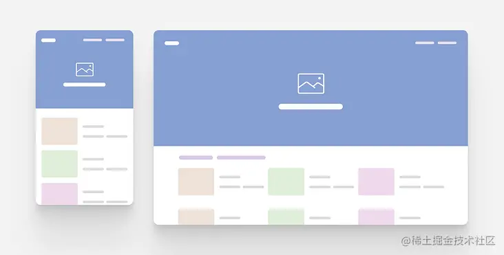

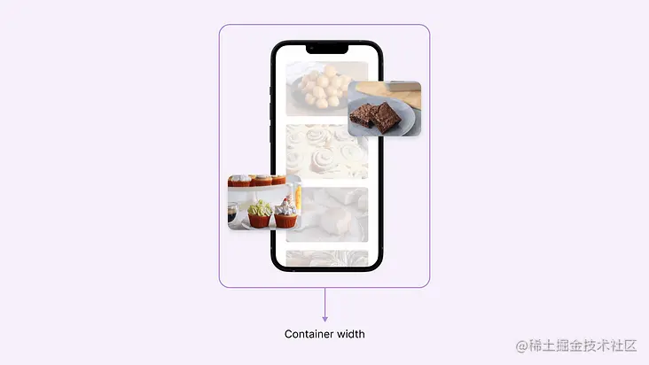

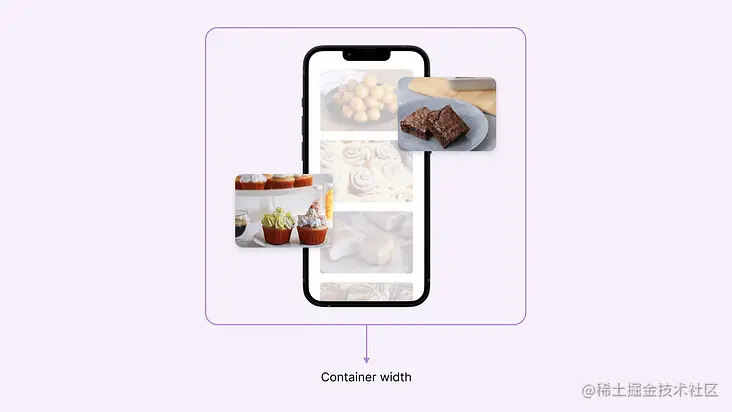

在下面这个例子中,有一个手机样式,同时有两张图片放置在上面,如下所示:
当容器的宽度变小时,我们要缩小图片的尺寸,这样才不会变形。一般使用百分比单位来解决,如 width: 20%,但是这种方式没有给我们太多的控制。
我们希望能够有一个流体尺寸,要求有最小值和最大值,这就是 clamp 出场的地方。
.section-image {
  width: clamp(70px, 80px + 15%, 180px);
事例地址:codepen.io/shadeed/pen…

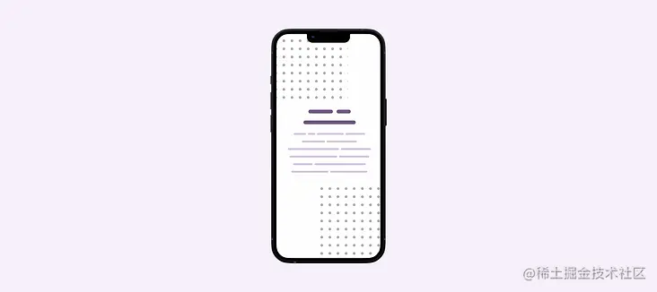

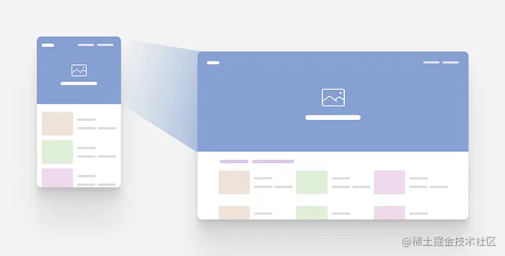

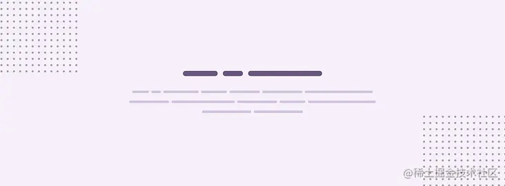

装饰性元素

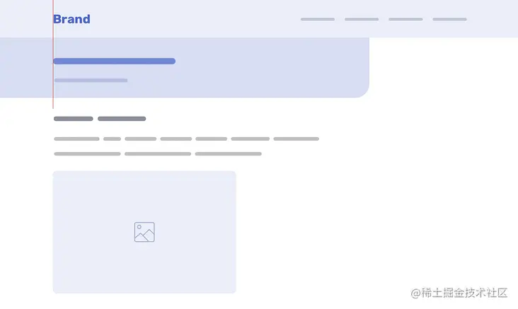

有时候,我们需要在页面边角加一些修饰元素,该修饰元素需要具有响应式,比如 PC 端是这样的(黑点部分):
然后在移动端是长这样的:
为了做到这,我们可以使用媒体查询:
.decorative--1 {
  left: 0;
.decorative--2 {
  right: 0;
@media (max-width: 600px) {
  .decorative--1 {
    left: -8rem;
  .decorative--2 {
    right: -8rem;
虽然这样做可以,但我们可以 clamp()函数,这样更简洁:
  .decorative--1 {
    left: clamp(-8rem, -10.909rem + 14.55vw, 0rem);
  .decorative--2 {
    right: clamp(-8rem, -10.909rem + 14.55vw, 0rem);

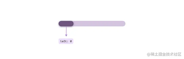

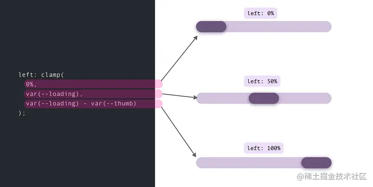

Loading Bar

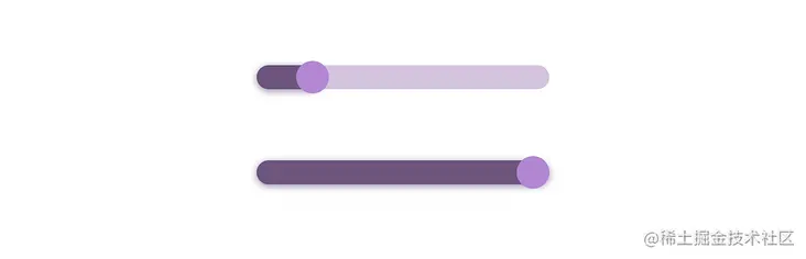

进度条一般是从左到右一个加载过程,在 CSS 中,我们可以定位在左边:
.loading-thumb {
  left: 0%;

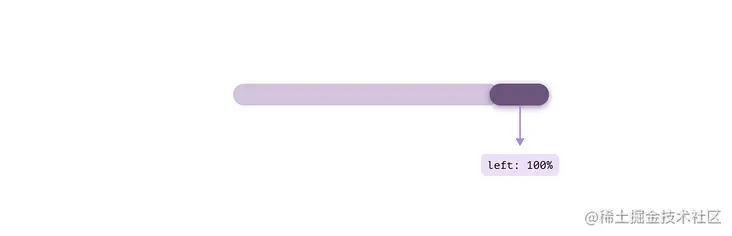

为了将进度条定位到最右边,我们可以使用 left: 100%,但这会带来一个问题。进度条会跑到容器外:
.loading-thumb {
  left: 100%;
这是正常的情况,100% 是从进度条的末端开始的,而进度条本身也有自己的宽度,所以实际宽度会大于容器的宽度。
我们可以使用 calc() 来减去的进度条宽度,这样就可以了,但这并不是100%有效:
.loading-thumb {
  /* 40px represents the thumb width. */
  left: calc(100% - 40px);
我们来看下,如何利用CSS变量和比较函数来更好地实现:
.loading-thumb {
  --loading: 0%;
  --loading-thumb-width: 40px;
  position: absolute;
  top: 4px;
  left: clamp(
    0%,
    var(--loading),
    var(--loading) - var(--loading-thumb-width)
  width: var(--loading-thumb-width);
  height: 16px;
上面的步骤如下:

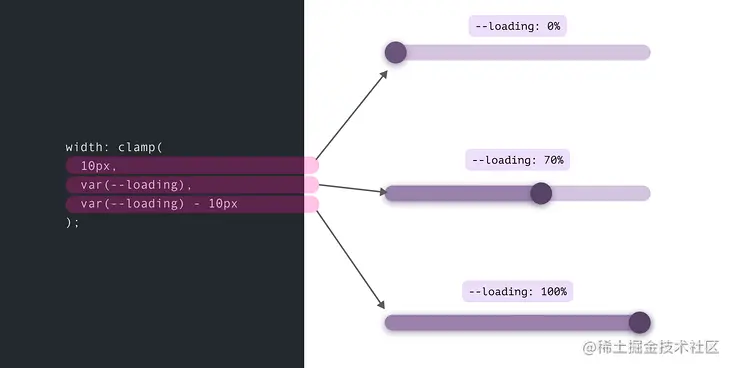

  1. 首先,我们设定一个最小值为 0%
  2. 首选值是 --loading CSS变量的当前值
  3. 最大值代表当前的加载量减去进度条件的宽度
这里的CSS clamp()为我们提供了这个组件的三种不同的状态信息,这个方案很 nice:
不仅如此,我们还可以以相同的方式来处理不同UI
.loading-progress {
  width: clamp(10px, var(--loading), var(--loading) - 10px);
最小值等于圆圈宽度的一半,首选值是当前的加载百分比,最大值是当前百分比与圆圈一半的减去结果。

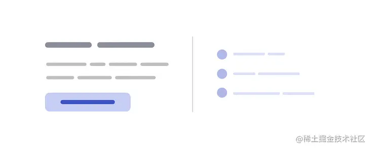

动态分割器

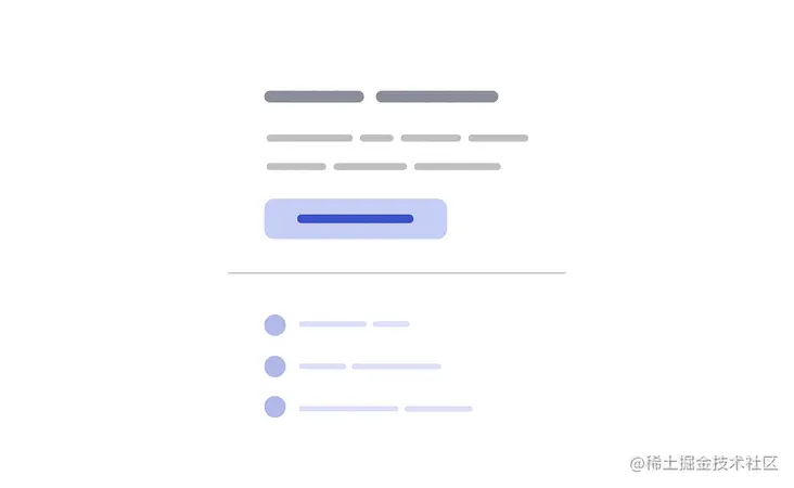

考虑下图,我们在两个区域之间有一个行分隔符。
在移动端上,这个分隔符应该变成水平的,如下图:

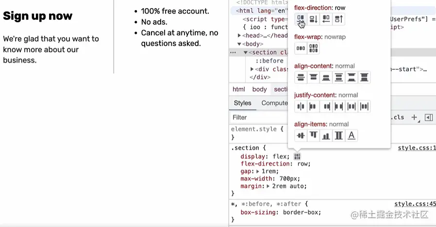

我的解决方案是使用一个边框和flex。思路是,边框作为伪元素,以填补垂直和水平状态的可用空间:
.section {
  display: flex;
  flex-direction: column;
  gap: 1rem;
.section:before {
  content: "";
  border: 1px solid #d3d3d3;
  align-self: stretch;
@media (min-width: 700px) {
  .section {
    align-items: center;
    flex-direction: row;
我们也可以使用 clamp 而不需要媒体查询的解决方案:
.section {
  --breakpoint: 400px;
  display: flex;
  flex-wrap: wrap;
.section:before {
  content: "";
  border: 2px solid lightgrey;
  width: clamp(0px, (var(--breakpoint) - 100%) * 999, 100%);
来剖析一下上面的CSS:
  • 0px:最小值,用于垂直分隔符。它的值是 0,因为我们使用的是一个CSS边框
  • (var(--breakpoint) - 100%) * 999 是一个个切换器,根据视口宽度在 0px100% 之间切换。

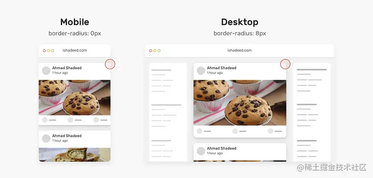

动态 border Radius
一年前,发现了一个巧妙的CSS技巧。使用CSS max()函数,根据视口宽度,将卡片的border-radius0px 切换到 8px
.card {
  border-radius: max(
    0px,
    min(8px, calc((100vw - 4px - 100%) * 9999))
来剖析一下上面的CSS:
  • 我们有一个 max() 函数,在 0pxmin()的计算值之间进行比较,并选择较大的值。
  • min() 函数在 8pxcalc((100vw - 4px - 100%) * 9999 的计算值之间进行比较,这会得到一个非常大的正数或负数。
  • 9999 是一个很大的数字,这样 min 的值都是 8px

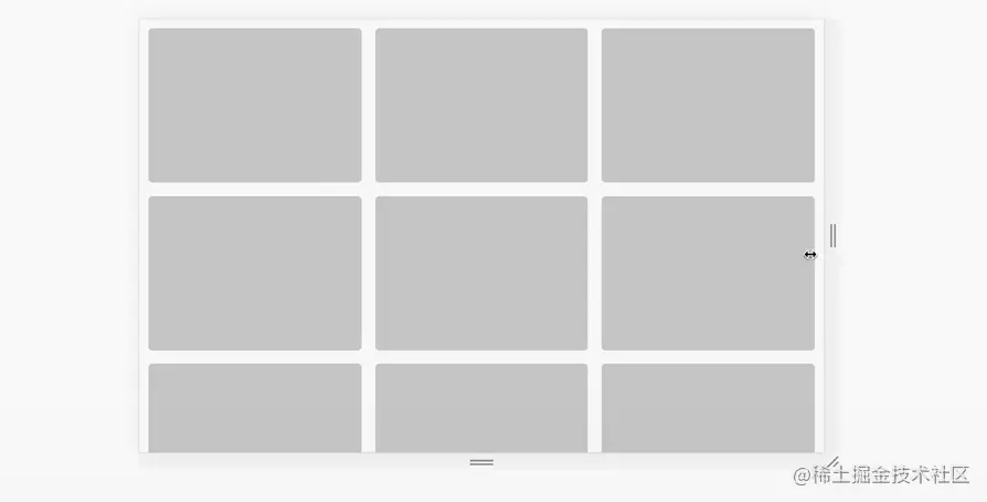

间距
有时,我们可能需要根据视口宽度来改变一个组件或一个网格的间距。有了CS函数就不一样了,我们只需要设置一次。
.wrapper {
  display: grid;
  grid-template-columns: repeat(3, 1fr);
  grid-gap: min(2vmax, 32px);
