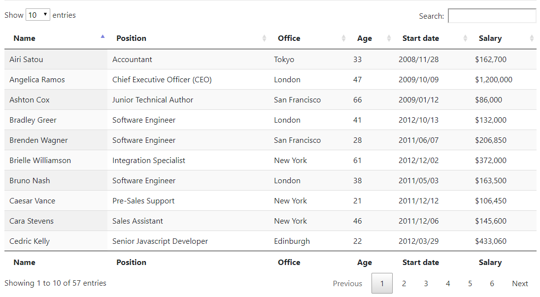

  1. 完成以上两步可以看到页面效果如下
功能开启/关闭
默认界面下除了原始的table外,还为table额外增加了搜索、列排序、分页及信息显示这些内容,如果不需要其中一个或多个可以通过以下设置隐藏

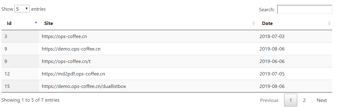

Ajax异步获取
Datatables还支持Ajax的方式异步加载数据,简单的方式是直接配置一个url地址即可
$(document).ready(function() {
    $('#myTable-x').dataTable({        "ajax": 'sdata.json'
ajax接收的数据可以是数组或者对象,注意columns的配置,可以对应参考前文两种格式数据的处理

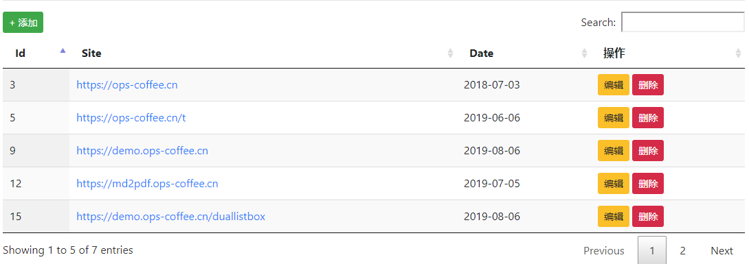

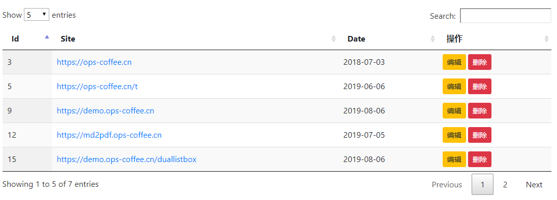

最终呈现结果如下图

我们想把右上角的每页显示条数控件换成添加按钮的话可以这样写
$('#myTable-x').dataTable({    "dom": '<"#add-btn.toolbar">frtip'})
$("#add-btn.toolbar").html(  '<button href="#add" class="btn btn-success btn-sm"> + 添加</button>')
遇到样式问题,需要添加css
<style type="text/css">
  .toolbar {float:left}</style>
这样就完美实现了

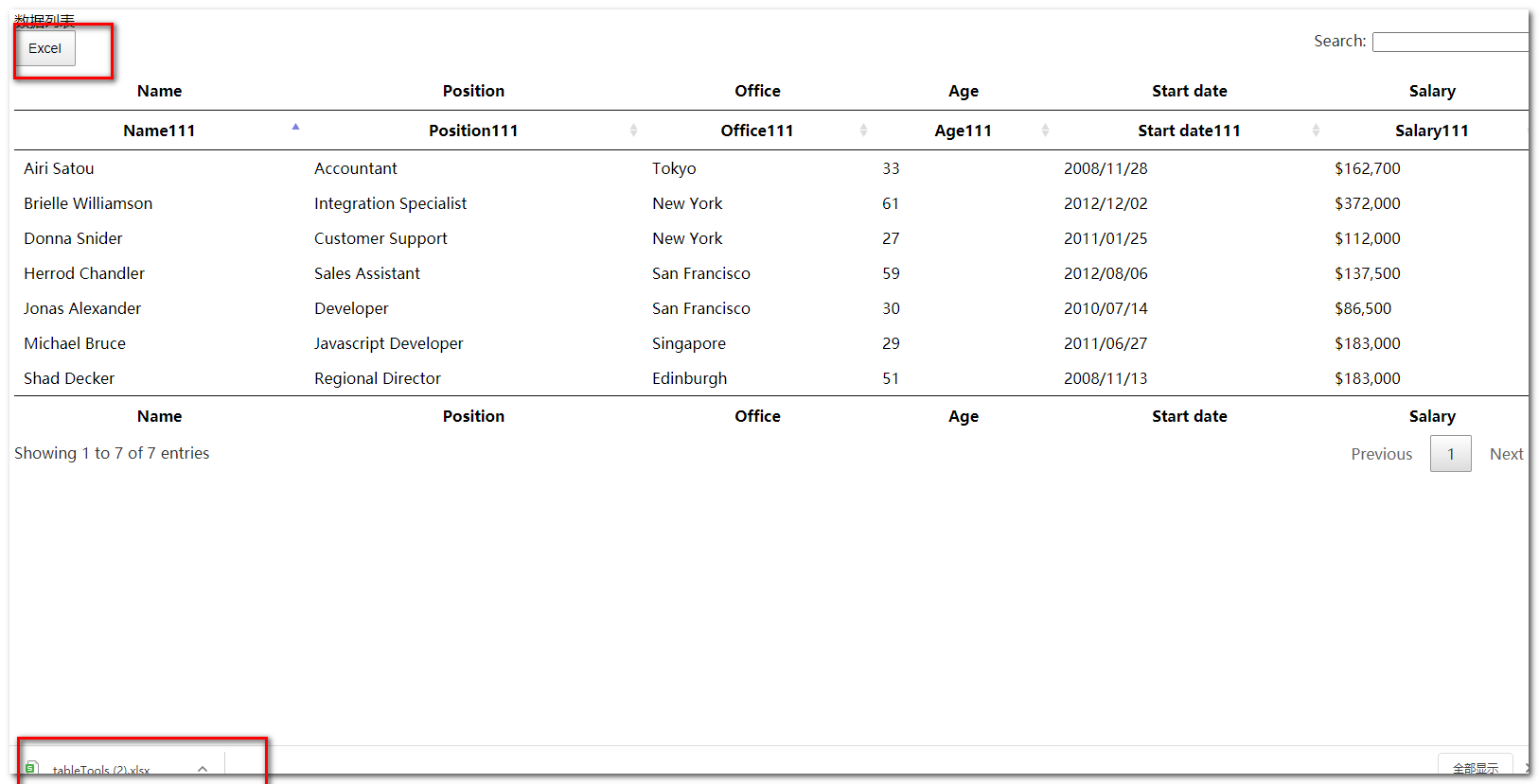

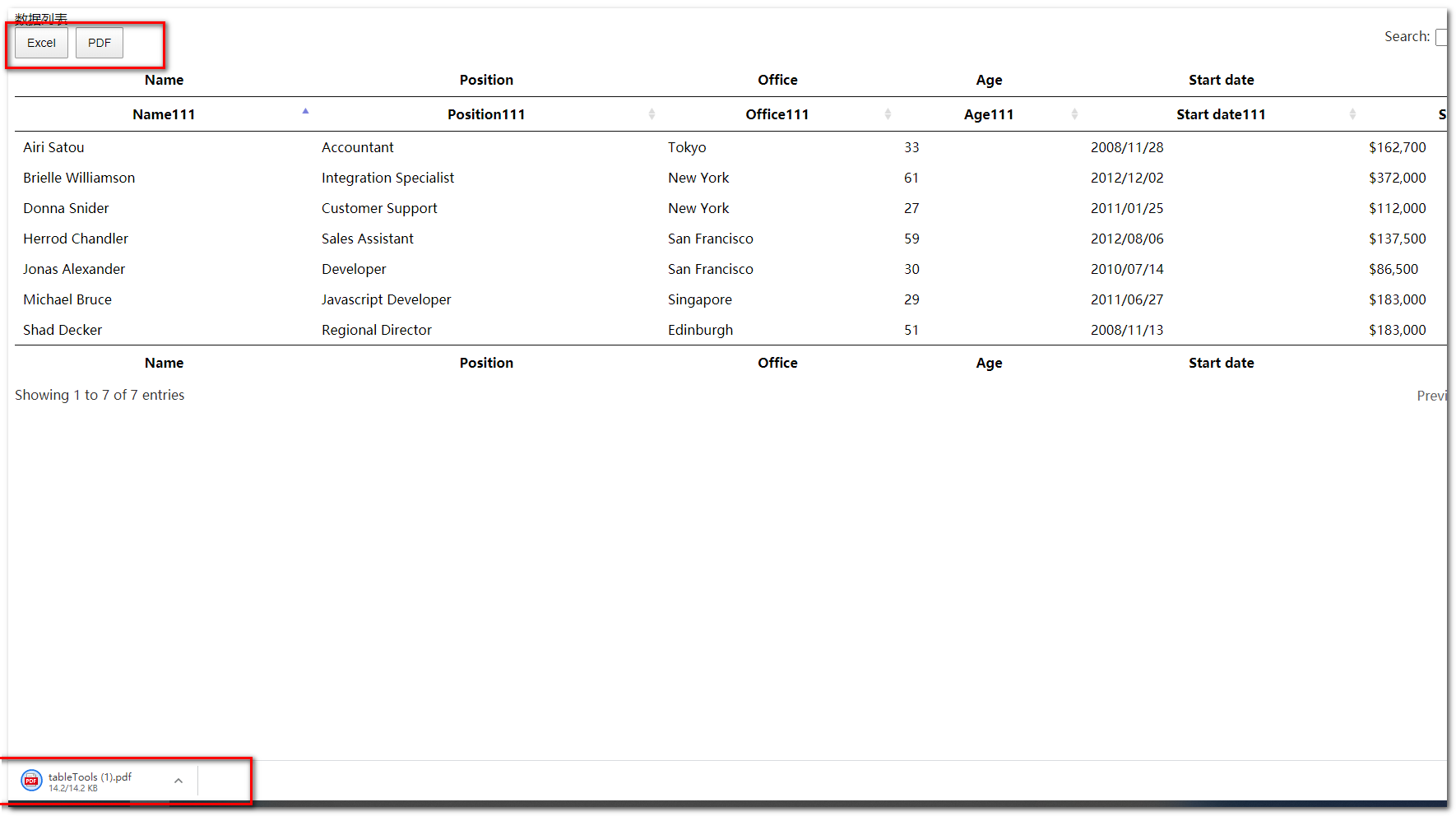

导出
https://datatables.net/download 官方下载
导出Excel
<!DOCTYPE html><html lang="en"><head>
    <meta charset="UTF-8">
    <title>tableTools</title>
    <!-- jQuery -->
    <script type="text/javascript" charset="utf8" src="http://code.jquery.com/jquery-1.10.2.min.js"></script>
    <!--datatables 的样式和导出excel的js-->
    <link rel="stylesheet" type="text/css" href="https://cdn.datatables.net/v/dt/jszip-2.5.0/dt-1.10.21/b-1.6.2/b-flash-1.6.2/b-html5-1.6.2/datatables.min.css"/>
    <script type="text/javascript" src="https://cdn.datatables.net/v/dt/jszip-2.5.0/dt-1.10.21/b-1.6.2/b-flash-1.6.2/b-html5-1.6.2/datatables.min.js"></script>
    <script>
        $(document).ready(function () {
            $('#myTable').DataTable({                dom: 'Bfrtip',                buttons: [                    'excelHtml5',
        });    </script></head><body><div class="col-md-12 col-sm-12">

运行结果
导出PDF
pdf是不支持中文的暂时无解决方案

导出按钮的配置
例:
dom: 'Bfrtip',buttons: [
{    //按钮    extend: "copy",    //按钮名称    text: '复制',    //按钮的class名称
    className : 'export-btn'},
{    extend: "excelHtml5",    text: '导出excel',
{    extend: "copy",    text: '导出pdf',
    },    //'copy', 'excelHtml5','pdfHtml5'],
