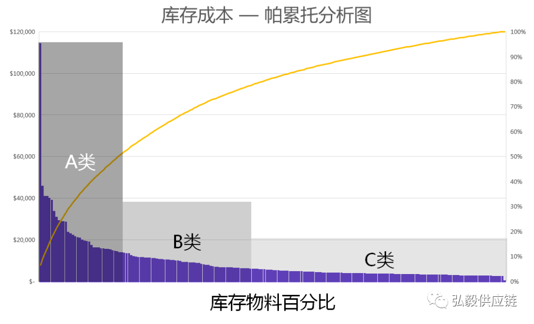

3.帕拉图Pareto分析法
ABC分类其实就是帕拉图原理的应用。意大利经济家帕累托提出,80%的结果,来自20%的原因;20%的努力,常产生80%的结果。这一法则在很多方面被广泛地应用,也就是我们所熟知的80/20法则(二八法则)。
A类物品占据了库存成本价值最多的80%左右,而A类物品的SKU数量可能只有总数的20%。
4.标准并不唯一
80/20法则中的年成本金额并不是唯一的分类标准。有些A类物品可能贡献了更高的利润额,或是更多的出货数量,这都取决于企业自定义的标准。

1.抓大放小
正如帕累托法则所强调的,我们要集中时间和资源,用在最能创造价值的工作上,包括产品研发、制造、销售或是业务流程优化上。
针对采购件的库存控制,我们需要重点关注库存价值最高的那部分A类物品,培养关键原材料供应商的长期合作关系,还需要逐步地削减库存天数,并有预见性地开发替代材料。
这些行动一方面保障了关键物料的稳定供应,同时把库存金额控制在合理的范围内。替代材料是当供应链中断事件发生时(比如疫情导致的交通中断),我们可以迅速地找到原料替代方案,减少断供的损失。
C类物料并不值得我们花费很多时间精力去管理。有些料每年的用量很少,例如不到100件的,可以进行一次性地采购或是生产。
虽然从库存周转率和库存天数等指标上会显得比较“难看”,但是却节省下了采购成本,降低了生产效率损失,从更高层面分析的话,整体的成本或效率并没有什么损失。
