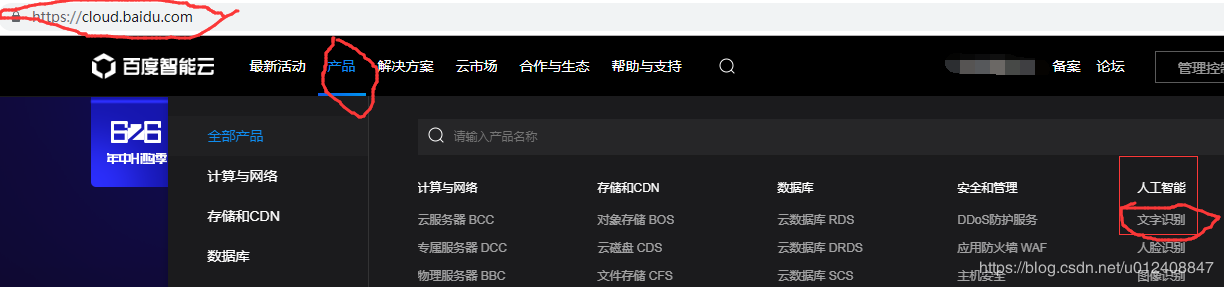

打开连接:https://cloud.baidu.com   登录自己的百度账号,然后如图所示:

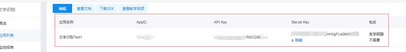

文字识别功能区点进去。根据提示填写信息,然后创建应用。创建完之后会生成一些程序使用的key。如图:
这个是我的,你们可以自己创建生成,有了这个之后可以在程序中使用了。

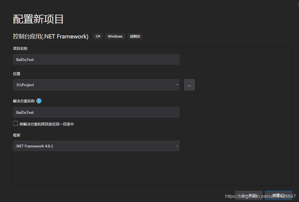

2、创建VS控制台应用程序,引入动态链接库
创建vs控制台程序。我使用的vs2019,这个版本不影响。

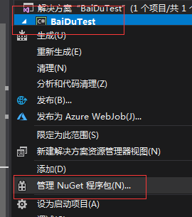

然后引用包。右键项目名-->>>管理NuGet程序包:

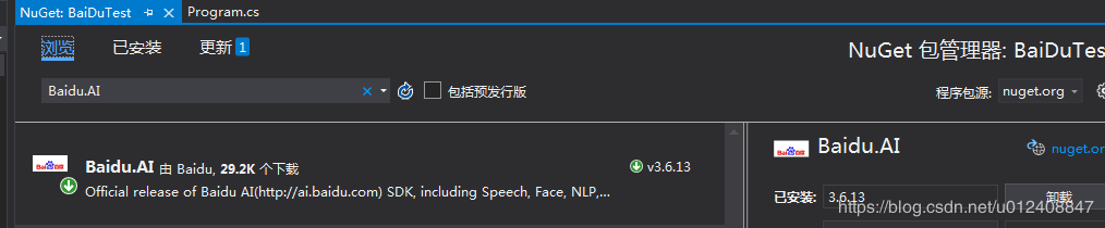

浏览搜索Baidu.AI。。安装:

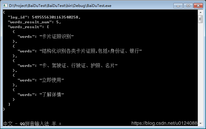

结果:
