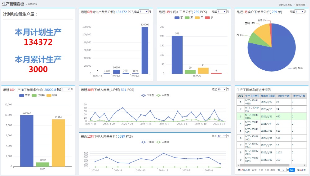

为了在车间、仓库、领导办公室、单位展厅等场所实现看板管理,一般建议采用:带无线网卡的Windows系统工控机或MINI电脑+大屏幕显示器或电视(根据实际需求购买,不限屏幕大小),也可以用普通大屏幕Windows一体机电脑(一般一体机屏幕大小都是在30寸以下),在上面安装我司提供的看板专用显示程序:点晴MIS看板通(此程序需要运行在Windows操作系统下面),设置好后,开机就可以自动登录进去,直接显示看板页面内容,页面会自动刷新最新数据。

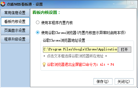

“系统设置”:点击可进入系统设置页面,如下图所示:
此页面设置一些基础参数,“随Windows系统开机自动启动”建议勾选开启,“开机后自动登录Windows系统”建议开启,本程序浏览器内核会强制设置为IE11。
“看板内核设置”:
 可以使用本程序自带的内核显示看板内容。如果本程序自带内核显示看板异常,那么可以使用谷歌浏览器来显示看板内容。

车间效果展现:
